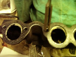

    А куда смотреть??? Обычный инжекторный впуск -с "прямоугольным" ресивером - такойже как и у АВК, только помойму этот под мехинжектор... А вот выпуск 4-2 но без ЛЗ... Интересно подойдет к нам?????
  10. serg100
    serg100 Участник форума
    19 мар 2007
    326
    45 AAE 91-продана.
    Имеется ввиду размер впускных отверстий, на ABT в два раза меньше.
  11. FryPpy
    FryPpy Завсегдатай
    23 янв 2007
    963
    4горшка и 1форса
    Я сравнивал прокладки впуска АВТ и АВК... собственно каналы (кругляки) одинаковые - а вот отверстие сверху (над круглым) там будет жить форсунка - через него мало вздуха пройдет и в ГБЦ там практически сразу упор...
    Но может у этого и сами кругляки больше??)
  12. serg100
    19 мар 2007
    326
    45 AAE 91-продана.
    Я каждый день почти в гараже бываю и забываю сфоткать, коллектор и прокладку.
    Там запас неплохой по прокладке, т.е. размер колец на прокладке больше.

    Вот сфоткал коллектор ABT с прокладкой.
    До дроссельной заслонки пока не добрался.
  16. @b4
    @b4 Завсегдатай
    8 сен 2008
    743
    vw pas b2, rx300
    Нормальные отверстия...Ты бы лучше впрыск ААЕ зафоткал, тут АБТ-шные детали впрыска все участники темы хорошо знают)
