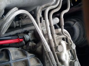

    Токи ЭГРД:
    Мультиметр стрелочный. Сигнал поймал только в положении DCV 0.5. после прогазовки, в момент нижнего провала стелка прыгает на 2,5. после выравнивания оборотов плавно снижается в 0,2. На обороты показания не влияют... примерно 0...0,2
    ХХ 0....0,2
    Фишку скидываешь с ЭГРД - DCV 10 - стрелка около 8
    замеры на горячем движке были
    Как это теперь расшифровывать?)

    Значит полная шкала 10 деления - равны 0,5В
    от сюда:
    2,5 деления - равны 0,15В (или 0,15В/19ом=7,8мА)
    0,2 деления - равны 0,01В. Почти ноль.
    Т.е. получается, что ток равен нулю или почти нулю, по сколько напряжение тоже нулевое.За исключением в момент прогазовки.
    Видимо механика богатит.
    Надо промыть фильтрик в дозаторе - магнитную ловушку (МЛ), и потом повторить замеры.
