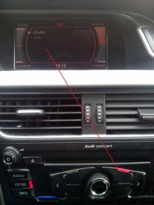

    Подключил, таки, аукс в свою А4
    Всем привет:hi:
    Вот и попрощался я с мутерным записыванием флешки на 2гб:rock:
    Дело было так:
    После нескольких попыток с автосервисах подключиться через ВАГ и активировать функцию аукса - отчаялся, ибо вердиктом было "ехай к официалам, там чтонибудь придумают задорого".
    Разумеется никуда не поехал, ибо ни времени ни денег оно не стоило...
    Помог соклубник Vas - огромное ему спасибо:beer:
    Подключились "нужным" ВАГом, проставили две галочки руководящие опцией aux.
    Появилась заветная надпись:

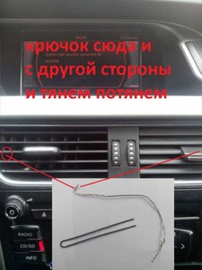

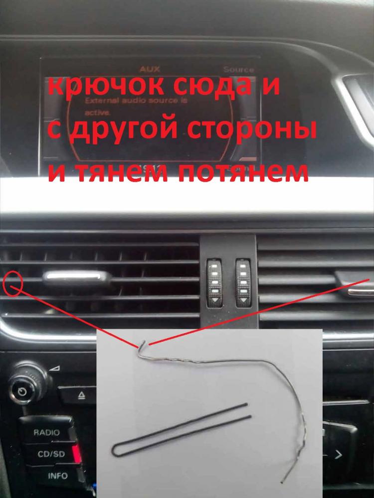

    Далее надо вытащить магнитолу. С трудом нашёл инструкцию (методом тыка было страшно чтонибудь сломать), нашлась на английском языке и с картинками. Для этого понадобится хитрый крючок (очень хороший можно сделать из заколки вашей девушки:))

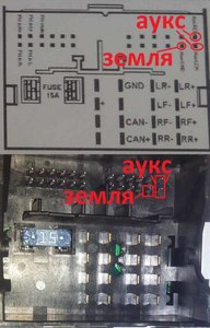

    Берем кабель 3,5-3,5 (обычный двухсторонний aux), обрезаем с одной стороны и любым пришедшим в голову способом прикручиваем:
    В результате - на удивление чистый, громкий и в общем качественный звук с любого телефона.
    Можно смортеть киношки в пробках и все остальные прелести AUX в машине
    Удачи вам)
