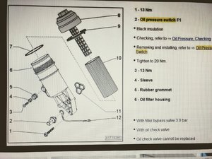

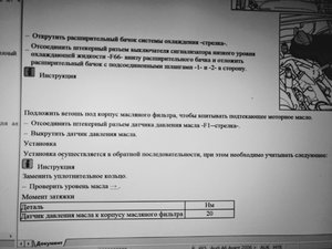

    Ребят...подскажите пожалуйста где находится датчик давления масла на двигателе AUK 3.2?
