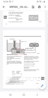

    Ну смотри, вот так выглядит сам датчик внутри. Сигнал на уровень и температуру чередуются по одному проводу и заходят в приборку. Если по уровню ошибки нет и датчик тестируется, на приборке пишет ОК. То вскрыть приборку и прозвонить цепь до указателя температуры. Там 2 дорожки от него отходят по плате, через кондёр. Отследить можно.

    Ну и осцилограмма сигнала исправного датчика так же на фото.
