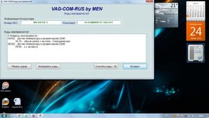

  20. _Roman
    _Roman Завсегдатай
    16 фев 2012
    898
    A6 C5 2.8Q APR 00г
    #40 _Roman, 24 июн 2013
    датчик уровня масла и температуры
    помогите разобраться.
    изначально было 2 ошибки , как на картинке.
    теперь осталась только 1 , короткое замыкание на массу
    оповещение о низком уровне не вылазиет , но температура двигателя так и стоит на 60.
    проделано тест исполнителей, все норм.
    может в разъеме на датчике на поддоне замыкает,так как там масло немного подтекает.но вроде как масло не проводит электричество.
    проблема появилась после долгих держаний педали газа в пол, маслом и залило может разъем :shock:
    что скажите,может и не стоит его сразу менять ???
