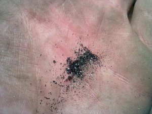

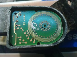

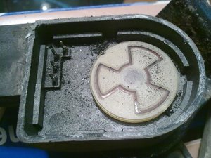

    Ну вообще, подразумевается, что эти разъемы исключительно герметичны. Единственное место попадания воды - это через качалку, не знаю как там она устроена... Ну или через провода внутри жилы... Найдите тему по оснащению разъемов резинками от фаэтона - дело вроде копеечное, но толковое!
  2. daneli
    daneli мастер
    4 мар 2008
    7.824
    2х2,7бт на пневме
    Подразумевается, что корпус датчика должен дышать))), именно для этого внутри разъёма есть специальное отверстие. Загерметезировав датчик полностью получим накопление конденсата внутри. Впрочем это азЫ.

    ...камрады, по ходу, качалка то как раз и не подводит. скорее всего там стоит типичный сальник с пружинкой, а это надежная штука. а вот разьем... в начальном примере как раз через него все и шло, да и во множестве других случаев, сплошь и рядом отгнивают контакты через резиновые жабры. вот хотя бы у меня разьем компрессора... так вот, и думаю я: отчего же немцы не заливают все это хозяйство каким ни будь незасыхающим герметиком, а в разьемы не набивают изолирующей смазки?

    Ну вот и я повторил подвиг Данилы :shock: разобрал,почистил, пропаял собрал, покатался вечер ошибка ушла, но потом покорячился немного на бордюре и снова она выскочила......ни воды ни влаги датчик не видел! Сижу думаю чего дальше крутить....
    Зы: а можно номерок нового датчика!!!?? На моем такой 8E0 907 503 но в экзисте не заказывается.....
