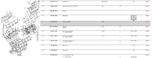

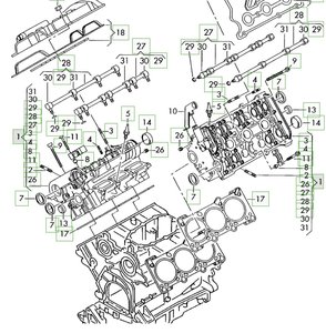

    есть у кого нибудь фото гбц спереди сзади, хочу понять сколько резьбовых пробок на гбц? может быть удастся выяснить до или после гидронатяжителя теряется давление. на фото позиция №26. экзист ру говорит что две.
