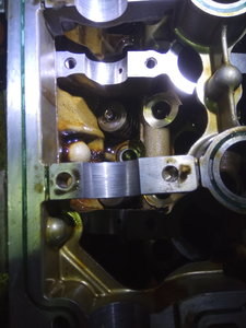

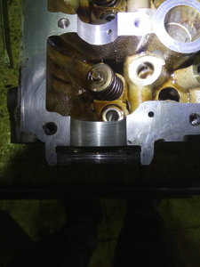

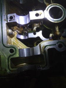

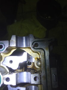

    Доброго времени суток одноклубники , с недавних пор начал замечать странный рокочущий звук двигателя в салоне при выключенной печке, начал прислушиваться и понял гдето идет интенсивный износ , подключив компьютер с vcds по адресу 17 в первой группе обнаружил давление масла на отметке min , замерив механическим манометром понял что давление немного ниже нормы то есть, стоит поднять обороты педалью с 760 до 780 датчик переключается в состояние norm. , ну естественно сигнал к действию был подан , снял поддон , все чисто ( даже не сомневался ) заменил маслонасос , поставил от 1.9 tdi , давление на холостых не изменилось , звук тоже, начал фонендоскопом изучать двигатель, звук локализовал в вакуумном насосе, заказал насос заменил, ничего не изменилось, мозгом я понимаю что где-то идет слив давления масла ( кстати когда менял насос профилактически заменил коренные вкладыши хотя со старыми не было проблем , без задиров маленькие потертости , заменил масляные форсунки) масло total racing 10w50 замена 7000 км пробег 320 тысяч у кого нибудь есть статистика по износу деталей гбц, натяжитель цепи уже заказал , или сразу голову снимать ?
  4. v8900
    v8900 Участник форума
    6 авг 2009
    121
    a6c7 2015 года 1.8 tfsi
    Продолжение истории давления масла , снял гбц, разобрал, в итоге имеем значительный износ постели распредвалов, заметный не вооруженным взглядом, снял рокера вложил распреды в постель накрыл крышкой и притянул крайними винтами, распреды люфтят от руки со стуком, отвез гбц в профильную мастерскую и жду вердикта, так что правильно пишут про этот мотор в его характеристиках , ресурс 300+ тысяч км

    Делали ремонт таких проблем. Чтобы не сместилась ось р.вала можно сделать напыление на шейки затем прошлифовать в плюсе, и под этот плюс расточить постель распредвала. Такое можно если кулачки распредвала живые.
    Если есть возможность смещение оси к клапанам, то без напыления прошлифовать в минус, торцонуть крышки, и затем расточить постель.

    На фотках постели критичного не видно, какой сейчас размер постели и размер шеек. Рекомендую отвезти на замер к незаинтересованным людям

    старые распреды имеют задиры видимые визуально и ощутимые на ощупь плюс биение присутствует

    размер шеек сам лично не мерял, собрал постель без рокеров валы люфтят субъективно очень прилично,
