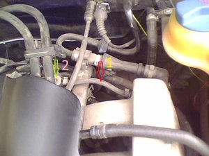

    Читал, что на AEB не померишь надув ничем, только механическим манометром...Поэтому :[:]||||||

    А врезать ты его врезал сюда ?
    В разрез шланга под номером 1 ???:confused:

    я врезался в шланг управления регулятором топлива

    на том скрине под номером 1, что я сфокал на своём авто, это и есть шланг управления регулятором топлива?

    вроде он. если выходит из впускного коллектора - врезайся в него

    Народ помогите пожалуйста внести всё таки ясность где врезается манометр на моторе AEB, очень необходимо замерить давление турбины.
    Просто мнения разделились и теперь не знаю куда же всё таки верно.Я приложил фото с двумя так называемыми точками подключения будьте добры сажите куда же всё таки верно под номером один точка это шланг на байпас на управление мембраной а под номером два шланг идущий на реглятор далнеия топливом?

    ИМХО
    и так и так можно

    В инструкции написано- Указатель давления турбо, люминесцентный, 52мм. В разрыв любого шланга впускного коллектора устанавливается тройник, от которого идет трубка непосредственно к указателю (тройник и трубка - в комплекте).
    Именно любого.
