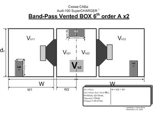

    1. Расчет проводился для Band-Pass 6a с задаными размерами BOXa
    2. Размеры вчера час снимал торча и ползая по багажнику...
    3.Предварит. чертеж САБа прилагается.
    !!!СУТЬ!!!
    Моя конструкция - это Band-pass 6a x2, гляньте сами.
    Вот так...
    Жду советов и критики по результатам расчета .

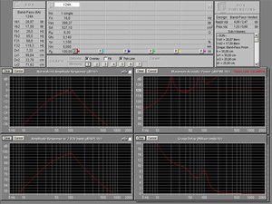

    Кстати, з пониманием графиков у меня тоже не-очень...

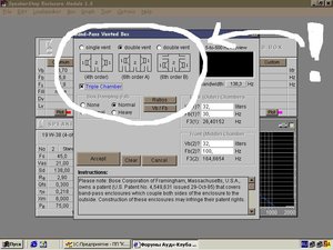

    Да потому, что, как я только что узнал, в программе
    JBL SPKRSHP есть возможность расчитать саб И М Е Н Н О ТОЙ конструкции,которую я и делаю. Для этого необходимо в меню Loudspeaker par.full в пункте Mechanical config. выбрать Standart.
    А в настройках Band-pass Boxа поставить галочку на Tripple Chamber (тройная камера), чего я в первый раз не сделал.
    После этого появляется возможность настраивать ту конструкцию, которая и требуется без проблем ! ! !
    :beer: Vivat JBL ! ! !
    Ну теперь дело пойдет быстрее...>:-]

  6. Сергеев Павел
    Сергеев Павел Участник форума
    1 май 2004
    226
    Audi 100/44 1.8NP 89г.
