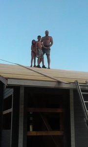

    #3382 sim_a100_2.3_92, 13 авг 2014

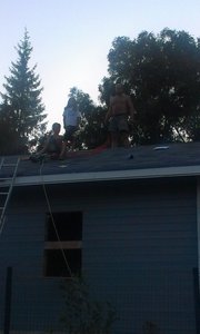

    Такое тоже бывало, только жара спала, так сразу гроза.
    Да у меня как-то не особо фоток, с телефона жены, но она не баню фотографировала.
    зы. зачем ей желтеть? Алкидно-акриловая грунтовка Teckos 2008 и два слоя Tecos EKO 3033 плюс Tecos JRM на торцы.))

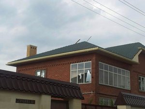

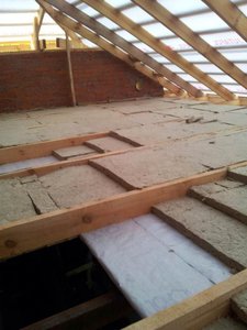

      55,6 КБ

    Я не боюсь, но страховка на всякий случай есть, да и уклон 20 градусов всего.
    Брус камерной сушки, но все равно трещины есть и крутит его. Не успел зимой-весной поставить.(((
    На торцы Tecos JRM. Такая байда что вроде как краска, но чем-то и на герметик похожа. Штука классная, но тллко у дилера купить можно, в продаже ее нет. Я не рискнул отечественные новые составы использовать. А этот проверенный финский.

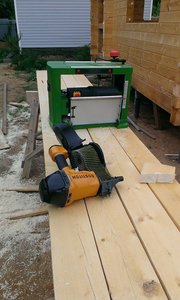

    И рейсмус, чтоб доски на обрешетку в размер прострогать.:D
