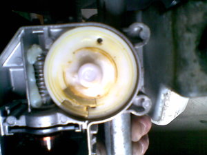

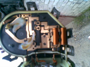

  14. i_knyazev
    i_knyazev Участник форума
    11 апр 2009
    209
    A6 Avant s-line
    спасибо unclsasha!!!
    сегодня все разобрал, да как там двигатель крутил дворники я даже и незнаю, руками хрен провернешь!!!
    двигатель разобрал он полностью отличается от фоток приведенных на ссылки.
    вот фотки...
  15. SergV
    SergV Старожил
    20 янв 2008
    10.318
    Audi Q7/4L/BUG/JXX
    Причем тут мотор????
    Проблема же в водительском штоке дворника.
  16. i_knyazev
    11 апр 2009
    209
    A6 Avant s-line
    да первоначально была праблемы в штоке но я до того доездился, что у дворника сменилась точка фиксации в нейтральное положении, а выше была дана ссылка как это исправить. вот я выложил фотки своего двигателя)))
  17. ar4i
    ar4i .
    19 май 2009
    4.966
    там дело не в двигателе, а кривошипе.
  18. i_knyazev
    11 апр 2009
    209
    A6 Avant s-line
    но чтоб туда попасть надо разобрать двигатель и на первой фотографии как раз и показан этот бегунок который надо было отрегулировать и из-за которого у меня и были траблы. если что то я не правильно понял то поправьте меня!!!
  19. SergV
    SergV Старожил
    20 янв 2008
    10.318
    Audi Q7/4L/BUG/JXX
    :shock: Уж не знаю чего ты там тагого обчитался Моточик разбирать все равно не нужно было.
    Коль тебе центральное положение захотелось выставить, нужно было гайку открутиться центральную приводной тяги.
    Отремонтировать получилось или щас вообще без дворников ездишь?
  20. ar4i
    ar4i .
    19 май 2009
    4.966
    #40 ar4i, 5 сен 2010
    двигатель не надо разбирать, кривошип на картинке, его нужно выставить в правильное положение, после того как смажешь втулки и поставишь трапецию назад.
