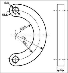

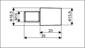

    Вот может кому пригодится, ключ для фиксации шкива ТНВД (аналог 3036 ) при выставлении угла впрыска. "Рога" сделал под диаметр отверствий в шкиве, что бы не было люфта, ручку приварил длиной 50 см из куска квадратной трубы 20х20 мм. Так ловить доли миллиметров гораздо удобнее.
    PS. При длине ручки в 50 см, 4 см смещения соответствует приблизительно 1 град. или 25 единиц по VAG com-у.
