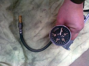

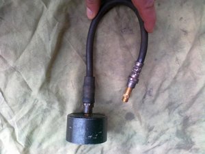

    Выкладывали неоднократно UTUG и Я. На ХХ-6-8атм; 1500об/мин 14-16атм;2500 об/мин 24атм.
    Никаких струбцин не нужно.К ТНВД присоединяешь чистую внутри шлангочку и заполняешь чистой солярой со шприца и накручиваешь манометр.
    Передний тормозной шлангочка имеет резьбу М10*1,себе сделал из него.
