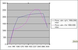

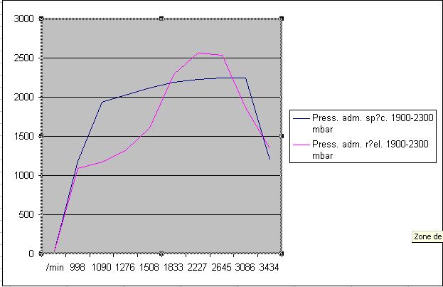

  9. quattrosens
    quattrosens Старожил
    21 сен 2010
    17.162
    Франция
    Вот что дает график на Ехсеl по наддуву!

    У меня примерно за пол-секунды поднимается... опускается быстрее, без заседаний, и все равно :hot:
    Скорее всего утечка в грибке. Сними трубку с клапана или поставь другую, создай разряжение ртом, перегни трубку, шток поднимется, опускаться не должен.

  17. quattrosens
    21 сен 2010
    17.162
    Франция
    #177 quattrosens, 8 сен 2011
    Даю ссылку на то что было! Т.е. на низах не ехала! Особо по поводу не растраивался считал так надо! Ну машина потяжелей 1850кг как ни как!
    И после моей пятигоршковой дизельной кваки 1997г чувствовал оседлавшим бегемота:))))
    Так вот после сброса логов клубням понял что то не так!(см грфик на цитате).
    По теории и практике знаю что для турбин Garrett VTN существует угол оптимального раскрытия и что в 99% случаев этот угол выставлен НЕ ПРАВИЛЬНО!
    Очень часто от чиповавшихся слушаю изречение типа "А вот мне чип все исправил....", а то до этого было прям говно было!
    Грешу, признаюсь И я начал об этом подумывать ведь турбина с завода, форсы отличные, ТНВД новый,...
    Короче достало быть "Сапожником без сапог" :) засучил рукова и полез снимать заветные пломбы с Актуатора своей турбины!
    Немного теории: На турбине VTN у нас две регулировки:
    1. Упорный винтик с гаечкой отвечающий за ОПТИМАЛЬНЫЙ УГОЛ РАСКРЫТИЯ ЗАСЛОНОК турбины дающий ОДНОВРЕМЕННО максимальный поток и максимальную его скорость!Что и обеспечивает максимальную скорость турбины на низах и макс. тягу!
    2. Шток регулируемый по длине, отвечающий за НЕ ПРЕВЫШЕНИЕ МАКСИМАЛЬНОГО ДАВЛЕНИЯ!
    Первым делом начинаем с регулировки угла открытия заслонок!
    В моём случае угол был очень большой! Я уменьшил выход упорного винта (шток сверху) на 5мм!
    Все это делал последовательно: для этого ослабил гайку крепления актуатора к турбине снизу и снял вторую гайку крепления сверху, затем отвел актуатор в сторону и получился полный доступ к регулировке упорного винта!
    Регулировка (часа 2!) сводилась к следующему подкрутил упорный винт проехал посмотрел динамику разгона снова покрутил,и.т.д...
    Пока уменьшение длины упорного винта начало приводить к обратным результатам(снижнию динамики разгона)!
    Вернул назад регулировку винта ВОТ ОН ОПТИМАЛЬНЫЙ УГОЛ!!! :rock:все затянул!
    Так же одновременно с разгоном смотрел но манометр турбины!(сам поставил отличная и полезная вещь!:thumbup:)
    Все по кайфу на турбина (по логам и манометру зашкаливала до 1.8бар НЕ ХОРОШО!!!:eek::eek::eek:
    Взялся за регулировку штока! Поскольку шток после первой регулировки поднимается выше значит от опускается ниже и турбина на высоких оборотах передувает!!!
    Нет проблем увеличил длину штока на 5-6мм(предварительно открутил фиксирующую гайку на нем и крутя втулочку) все просто
    На низах как и было кайф, разгон стал пушечный, максимальное давление при разгоне 1,4бара(до регулировки 1,5!)
    Только следите за максимальным давлением, и когда шток регулируете (увеличиваете!)желательно вручную покрутить пальцем турбину чтобы убедится что лопатки когда шток внизу не задевают крыльчатку!!!
    Все!
    Утром обнулил показания компютера поехал на работу, впечатления:
    1.Низов очень очень много, машина не едит летит, впечатление такое что у моего бегемота крылья выросли!!!
    2.Средний расход 6,5л/100км, до этого на этом каждодневном заезде (45км) было 7,7л/100км (все время тащусь в горку!!!)
    3. С крутым и навороченным новым мерсом типа ML??? который шутсро ездил впереди решил потягаться(мотор НЕ ЧИПОВАННЫЙ!!!) на выходе из очередног поворота мы были вровень потом я заложил...Мерс который нехотел отставать тоже но уже через 3 секунды остался далеко и глубоко у жопе:))):rock::rock::rock:
    В итоге задаю себе вопрос надо ли мне чиповатся или нах... все так оставить????:shock::shock::shock:
