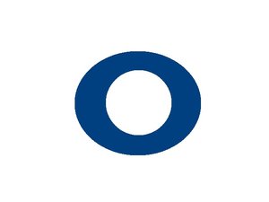

    вот такое колечко нужно подложить перед дмрв? а какой диаметр должен быть внутренни.?
