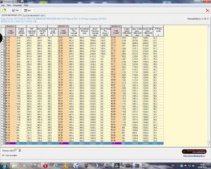

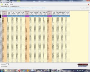

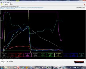

    Всем доброго времени суток форумчане. Помогите разобраться в чём причина, двиг. AKN 150л.с, после капиталки не тянет. По ВАГКОМ все показатели в пределах нормы, Турбина после ремонта, тнвд тоже (настраивали в Бош дизель сервис ). Корочё всё что можно проверить проверил, заводиться с пол оборота и на холодную и на горячую, но ничерта не тянет. ПОМОГИТЕ.

    Логи нужно выкладывать не в картинках а в файлах !!
    Пока, из того что видно, рекомендовал бы проверить
    - клапан ЕГР
    - вакуум на турбине
    - компрессию в цилиндрах
    - состояние форсунок (распылителей)
  14. generaled
    generaled Новичок
    6 июн 2015
    4
    Двигатель после капиталки, заводится отлично, егр проверял - работает. Форсунки требуют внимания согласен, но до ремонта на этих же форсунках динамика была в порядке. Турбина тоже после ремонта, N75 и N18 работают, вакум держут в закрытом положении. Всё выставлялось со стопорами и пластинами.
