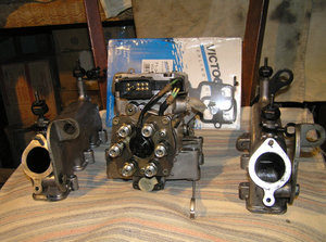

    #1400 Мазаи, 15 дек 2015
    Это не колхоз. Это проба. Дерьма кучу вымыл из впускного коллектора - ездил с коптящим двигателем одно время и через ЕГР слегка (на палец) загадил впускной коллектор. Сейчас мотор работает получше - шарик снят. Разницы в шумности я не заметил (хотя можно повнимательнее прислушаться на холодном двигателе). На горячем точно не услышал - пробовал. Жалко засирать такую весчь - даже блестит. :)
