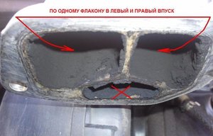

    Снять коллектор, это хорошо, но смысл EGR3 в том, чт. без разбора, без гаража, по-быстрому.
    Прыскал и перед ДЗ, и через болт ДЗ и после ДЗ, но вот такой эффект 1-й раз. С начала зимы не брызгал, видимо зимой по моточасам и коротким пробегам перебрал, может с ЕГР перемудрил – то душил, то отпускал. Вчера прыскал после ДЗ одним флаконом, другой раньше израсходовал. И что-то помощник-маздовод тупил, не мог обороты на 1200 удержать. Педалька, говорит, чувствительная)) Я уже когда закончил, сообразил, что это не он чудак, это я вакуум с турбы не снял)) А может так и лучше.
    После ДЗ 2 гайки на 13 и 10 минут делов. В любое время, в любом месте. Нужен только помощник, педальку подержать. Фото другого нет, в такой загаженный брызгать бы не стал:

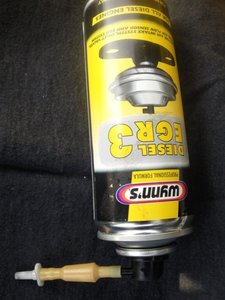

    Через дырку болта со снятым вакуумом с турбы всасывало, с не снятым - наоборот. И эту фотку где-то выкладывал - с капельницы, из аптеки, копейки стоит, под дырку болта, с такими ушами не всосёт:

    тогда надо на вход турбы прыскать, т.е. сразу после дмрв
