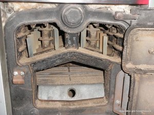

    Это на углольных котлах дымогазы 200, а на пеллетных считается что 60-100 должны быть. Думаю на солярке порядок цифр будет схожий.
    А если температура выше, значит либо котел не правильно "отрепетирован" либо у котла низки теплосъем = низкий КПД.
    Сейчас котлы пошли, такие что у них сразу в котле "лабиринт" либо есть комплекты дооснащения базовой модели, улучшающие теплосъем.
    Так что в современных котлах особо нечего с "выхлопа" рекуперировать.
    Вот у меня когда котел работает, дымоход кирпичный еле теплый :)
    Гораздо эффективней утепление дома и погодозависимая работа отопления исключающая перетоп.

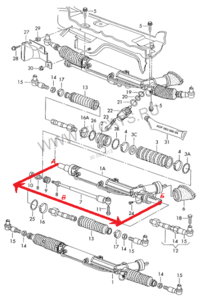

    Парни помогите плз, кто знает какой длинны должен быть размер "В" на рейках А6 99 год, и ещё очень хочется знать сколько мм. от края "Б" до центровочного отверстия под винтом "24"?

    Если ты хочешь поставить рейку от другой машины, то вот http://www.audi-club.ru/forum/showthread.php?t=308726

    У меня левое колесо само сабой рулит на неровностях, то-есть при "сжатии-разжатии" подвески оно поварачевается в ту или иную сторону примерно на 1 градус, по городу ещё ничего, но по трассе особенно в колее!!! бросает во все стороны мама не горюй! Рычаги, сайлентблоки, поворотный кулак, всё проверено и перепроверено! Остается одно - шарнир рулевой тяги не на своём месте например из-за длинного вала в рейке.
    Кто знает что там делолось до меня, возможно какойнить кулибин сканструировал некий гибрид с корпусом А6 и валом А8 :mad:

    рейки одинаковые, а рулевые тяги разные в зависимости от кузова.

    Рулевая тяга не начто не влияет. Только длинна вала рулевой рейки.

    В рулевых наконечниках есть сайлентблок. Который может "гулять" твой градус
