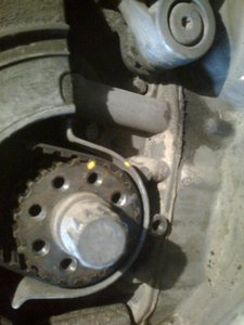

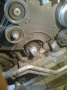

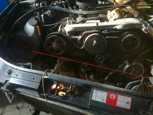

    Вообщем сегодня вскрыли, грм перескочил на два зуба на шестерне колена, жду запчасти сегодня будем новый ставить... На фото крупного плана на воздфильтре видна ватерлиния... :D А машину сразу заглушил потому воды во внутрь не засосало!!!
    Компрессию измерю позже, но меня смущает два зуба, не могли ли клапана достать, а то как то легко шестерня распредвалов проворачивается...
    Но на таком грме я проехал 200км...

    Хмм, Миша, два зуба на КВ это очень много, аж 30 градусов.
    Но даже не в этом дело, дело в том, от чего они перескочили ???? Гидро удар ????
    Если так, то там не только ГРМ поврежден, ну ты понимаешь.....
    Замер компрессии, пневмотест,
    а скорей всего головы сдернуть нужно

    машина простояла в воде часа два три, а там песок, ты видел сколько песка было в салоне??? скорее всего этот песок так же был на шестерне колена сверху, и в момент запуска двигателя на следующий день прыгнул...

    всеравно 30 гр коленвала - это оочень много

    Спрашивал про ремонт к тому
    Ты можешь ремень новый поставить и двигатель будет работать как то работать
    Но реальность такова, нужно снимать обе ГБЦ 100% какие то клапана подогнуло.
