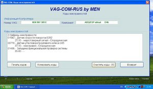

    Еще пору вопросов, ну заводится новый мой мотор очень долго, причем независимо на холодную/горячую одинаково долго (3-5 сек) На днях померю компрессию, потом буду думать, что еще может быть при таком раскладе? Аккум купил новый, но крутит почему то 160-170 оборотов.... Это помойму не нормально?
    Вопрос по АБС, на фото ошибки, которые я с легкостью удаляю, но потом они сново появляются....

    Ошибка по углу поворота колеса - шлейф может быть виной.

    А по углу поворота колеса, где этот датчик? где шлейф? под рулем?

    Да Миш, под рулем. В смысле, под аирбагом. Еще, эти ошибки могут выскакивать на плохую геометрию (сход-развал).

    и если эти ошибки были и раньше, то нужно поставить колеса прямо, и у датчика этого что под рулем найти как бы точку отсчета,кажись там 2 оборота влево и два вправо что бы было,то гда ошибки не будет, ну а если у датчика скажем уже ход закончился, а колеса прямо у тебя, то и сломать его можно.

    Я поменял коробку автомат на механику, есп/абс горит, ошибок не было, а тут на тебе...

    Перекодировать надо АБС в эльзе смотри :hi:

    Миха, ты точняк в адаптацию АБС не лазил?
  16. Юра2011
    Юра2011 Живу я здесь
    13 янв 2011
    1.201
    ALLROAD 03 BAU АКПП
    Или тест... хрен ща вспомню чего!
  17. Юра2011
    13 янв 2011
    1.201
    ALLROAD 03 BAU АКПП
    Во, вспомнил, тест исполнителей.
