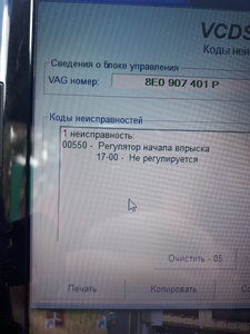

    Всем доброго времени суток! Уважаемые друзья-аудилюбители, подскажите куда копать и что смотреть. Месяца полтора назад начали появляться вот такие ошибки...раз в неделю, могут реже или чаще и кажется при количестве солярки в баке больше половины.

    Попробуй для начала заменить топливный фильтр.

    Перекачивающий насос в баке не может быть забит грязью и из-за этого такая хрень?

    Думаю что может.
    У меня тоже вылазила 00550я,парни подсказали для начала заменить фильтр-в итоге все отлично.А всего два раза заправился левой солярой.
    Начинай с меньшего-фильтр-ревизия в баке,а если не поможет,то тнвд.

    Я регулярно слежу за темой и твои сообщения читал... Что же, пойдем по пути от простого... :engineer:
    Спасибо за помощь! :thumbs_up:

    1 литр синтетического масла 2T для мотиков в полный бак

    Я давно об этом подумывал, всё никак не куплю. А замену фильтра произвести и в бак "заглянуть" перед добавлением масла?
