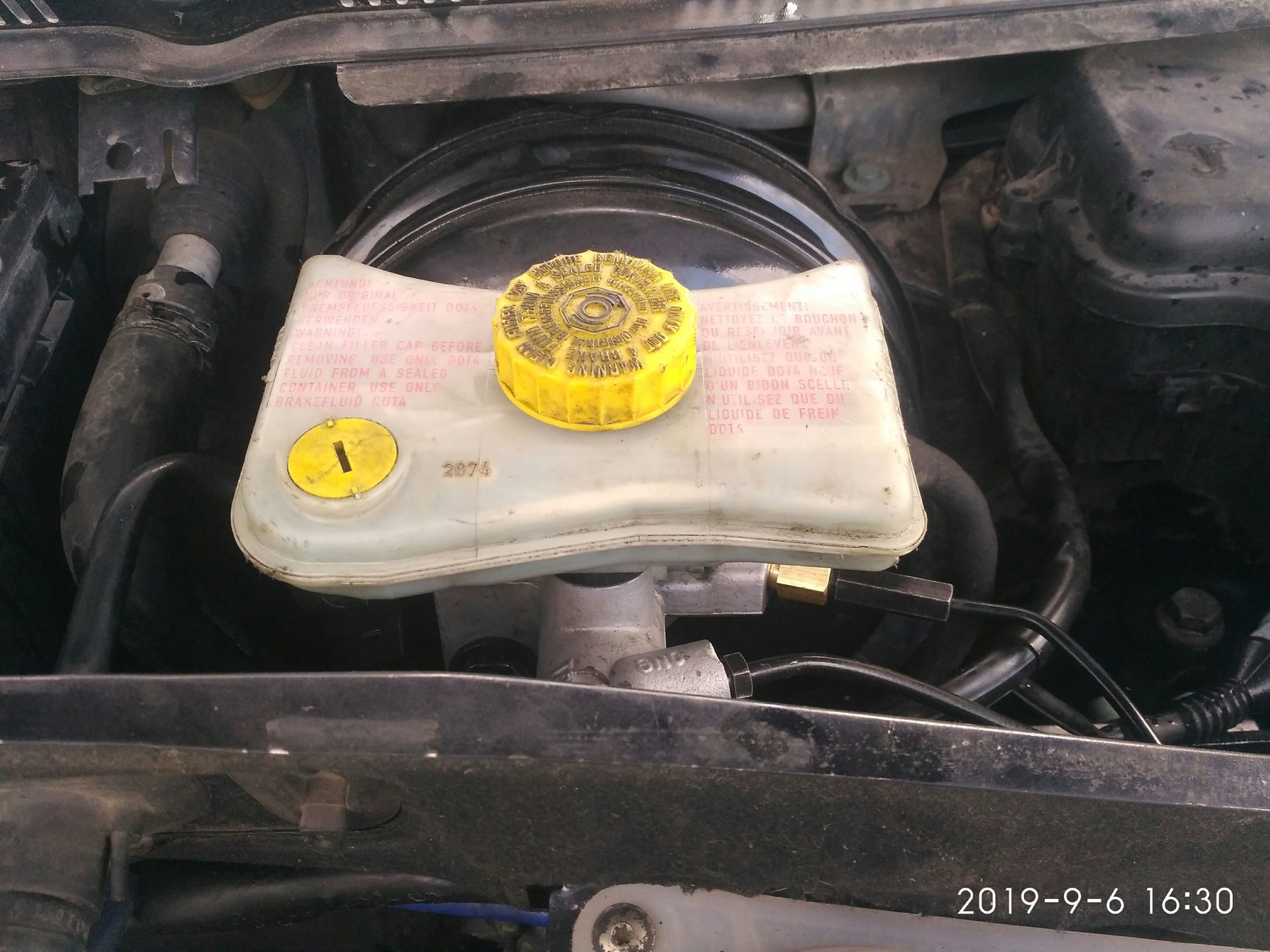

    всем привет! поставил сегодня вакуумный от с6, результатом проделанной работы очень удивлен
  16. Веселов
    Веселов Живу я здесь
    17 мар 2016
    1.159
    A6C5 TDI AKN Avant Моно Механика
    Удивлен в положительном смысле?
    Если да,то по поводу установки,много заморочек?
  17. Saulius V
    Saulius V Участник форума
    25 сен 2017
    155
    Литва
    A4 2,5TDI quattro AFB 1999
    Перед заменой, со старым вакуумником, давление в вакуумной системе измерял? Сравнивал с нынешней?
  18. rgdaudi
    rgdaudi Завсегдатай
    4 янв 2013
    861
    Курская обл.
    tdi
    да в положительном смысле, заморочек не много
  19. rgdaudi
    rgdaudi Завсегдатай
    4 янв 2013
    861
    Курская обл.
    tdi
    да, оно практически одинаково, было 0.9 и сейчас так
