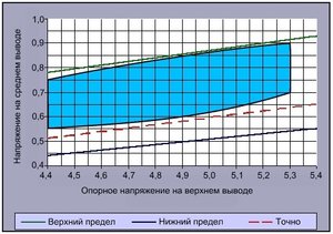

    На JN опорное 8в. Для них есть спец. версия ПНД, но он там на холостой ход не влияет.
  2. Bof 87
    Bof 87 Участник форума
    20 янв 2013
    324
    80 1.8 87г. jn
    А на что влияет,для чего его ставили на JN?И если опорное 8В то напряжения на средней ноге какое должно быть?
  3. WiNNER-S
    WiNNER-S Старожил
    4 апр 2006
    11.761
    8E-1,8TQ AVJ/0A3
    Влияет на переходные процессы при ПХХ и ускорении. На средней ноге должно быть также около 0,65в на ХХ.

    Подскажите, на штатном ПНД есть предел регулировки где-то от 0,4в до 0,7в на ХХ, а какое лучше выбрать значение, чтоб углы были более ранними (чтоб чуть лучше ехала?)
    И еще там на ПНД есть подстроечник, который выставляется от 0,1в до 0,2в при повороте ключа. В какое значение выгоднее для динамики его накручивать? :)
  16. WiNNER-S
    WiNNER-S Старожил
    4 апр 2006
    11.761
    8E-1,8TQ AVJ/0A3
    1. 0,65в.
    2. ~0,15в, эта калибровка в эмуляторе не регулируется и на динамику не влияет.
