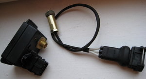

    28 май 2006

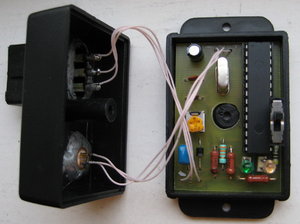

    Люди есть предложение в моем устройстве вместо датчика холла с магнитами к моей плате прикрепить безконтактный ДПДЗ Лада (спасибо михаилу190Е), его нужно крипить к оси вращения лопаты расходомера, у кого есть какие предложения? Характеристика ДПДЗ более линейна к угловым перемещениям, и как утверждают разработчики рабочая температура от -40 до +150 градусов. Если его прикрепить к нашему устройству то проблема с расположением магнитов и дх не актуальна.

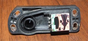

    Может кто покажет фотографию резистора с которым боремся, хотелось бы посмотреть.
  11. Mariner70
    Mariner70 Новичок
    28 окт 2007
    61
    Audi 100/45 2.0 AA
    Ответ: Для всех с проблемой потенциометра напорного диска (ПНД) посвящается
    Вот пожалуйста полюбуйтесь :hi:

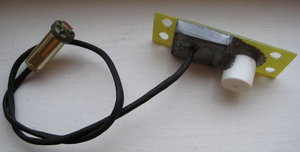

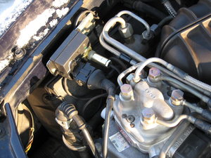

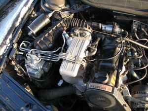

    Вот фотки моего варианта сборки
