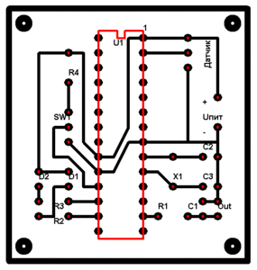

  8. ControllerZ
    ControllerZ Живу я здесь
    28 май 2006
    1.016
    Audi 80 3А ke-mot
    #388 ControllerZ, 14 апр 2008
    Ответ: Для всех с проблемой потенциометра напорного диска (ПНД) посвящается
    Вот печатка в гифе и в формате LayOut
      11 КБ
      1.425
    • pnd.zip
      5 КБ
      1.427
  9. VANGUARD
    VANGUARD Участник форума
    23 дек 2007
    407
    S6 C4
    Берёшь маркер специальный для разводки плат (продаётся в любом радио-магазине), рисуешь дорожки, потом разводишь хлористое железо (продаётся в том же магазе) с водой и опускаешь туда платку. время травления зависит от концентрации, но лучше делать средне\слабо, а то при сильном травлении будут дорожки покусаные:dead:
    Ну и смотри периодически на платку, когда облезет вся лишняя фольга - значит готово.
    Вот собственно и всё.
    Да, вместо маркера можно использовать и лак для ногтей, но первым удобнее.
