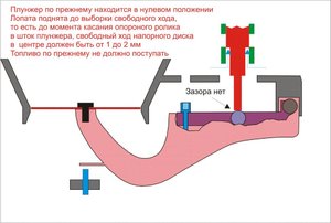

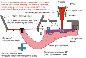

    Lazibones(если неправильно извиняюсь)Сегодня делал кое какие замеры,опорное на ПНД 4.84в, на средней ножке при включ.зажигании0.08в,на хх0.49-0.51,хх почти ровный двиг как бы дрожит чуть на 750 об,что не нравится винт СО сколько должен быть в глубину штангельциркулем?где то на форуме видел 18.9мм2,а у меня 32мм,токи ЭРГД не мерял,лопата относит проточки стоит не 1.9+1.1 а минимум 4мм,под одной стороной лопаты щель,надо выровнять?Едет резво,хх чуть дрожит,короче попробовать винтом СО сделать зазор 1.9+1.1?Что посоветуете?Езжу мало вроде бы по городу 11-11.5л 95

    Забыл добавить.Снимал разьем с РХХ обороты не ровные а ритмично скачут..Лямда под замену?Подсосы проверял(кроме дросселя)нет подсосов..Прогревочные 1000,затем становятся 750(мало?)Крутить винт СО по току ЭРГД?какой у меня должен быть?0.0?или 0.4мА?В принципе меня устраивает как едет,хочу убрать дрожание на хх и лопату привести к 1.9+1.1...(сегодня крутил винт СО чуть поднял лопату было 5 мм,стало 4 мм)и крутил на ПНД подстроечное сопротивление-больше 0.51 не настраивается,почему?

    Выключатель не прозванивал,от дросселя"клацает,как я понимаю судя по тому что у меня лопата ниже допустимого предела на 1 мм то зажигание у меня или раннее или позднее(трамплер еще не смотрел).Завтра проверю дроссель пакетом...Дрожит в смысле чуть не идеально работает,после сброса газа на нейтрали 1000об,затем плавно к 750.Мои холостые 950об?

    1,9+1,1 выставляется не винтом СО.
