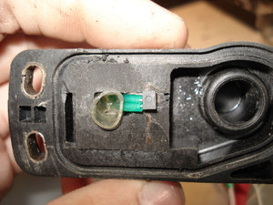

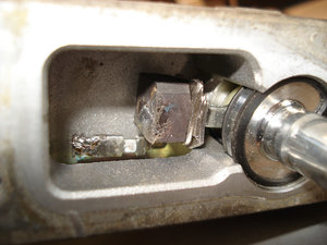

    магниты из винта подходят правда приходится их пилить ножовкой т.к. от шлифмашинки они теряют св-ва потом нужно сделать 3 шт одинаковых кусачками один припаиваешь его св-ва немного ухудшаются и с верху на него стопкой с помощью клея титан еще два они прилипают друг к другу и приклеиваются
    им же и клеил маленькие осколки на датчик добивался 0,3-0,45 В

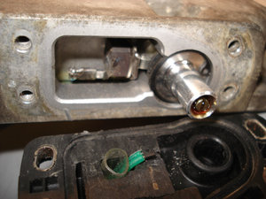

    берешь лезвие и аккуратно между корпусом и пластиной
    в пятницу выложу фото двух отклееных потенциометров :nod:
    приклеены чем-то похожим на герметик белый акриловый водостойкий :shock:

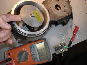

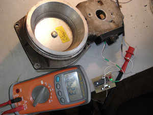

    И кстати на счет разработки она была сделана еще зимой и протестирована только на компьютере в программе протеус все работает и изменения вносить не требуется вся на данный момент упирается только в размещение магнита. И сейчас она работает опсолютно с той же прошивкой!!

    Конечно же я снимал зависимость графика с рабочего пнд но c KE-JETRONIC а делал для своего KE-MOTRONIC и все работает во всем диапозоне лапатки. Я ведь выложил сорец своей программы посмотри у меня есть таблица зависимость на весь диапазон. При настройки пнд контроллер запоминает (напряж дат холла) самое нижнее и самое верхнее и вычисляет шаг дискретизации и уже затем получая напряжение с датчика он вычисляет угол и соответствующее напряжение выдает ЭБУ. Сейчас буду вылаживать доку по настройке с фотками.
    И еще если график будет не верен (я эксперементировал зимой) просто будут обороты ХХ не те или ниже или выше нормы ЭБУ меняет обороты чтобы на потенцеометре при прогретом двигателе было 0,55В (но конечно если уже график будет от болды то блок конечно же перейдет в аварийный режим).

    Зная две крайние точки и зная что изменение напряжения от угла поворота линейно (а я в этом убедился от штанген циркуля мазоли) и зная график зависимости все уже получилось!!!!!
