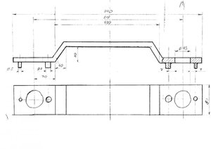

    Люди, у кого есть чертеж планки фиксации распредвалов для движки 2.4 ALF, скинте (дайте ссылку или выложите сюда), заранее спасибо

  18. LEXAFIN
    LEXAFIN Участник форума
    25 мар 2013
    248
    A6/C5 Q 98 ALF 2.4
    #58 LEXAFIN, 16 май 2014
    Спасибо, а какой толщины сталь брать, и судя по чертежу расстояние м/у центрами большого отверстия (под распредвал) и шпильками фиксации по 21,5 мм+7мм = 28,5 мм. Итого умножив на 2 получим расстояние м/у центрами шпилек 57 мм
    Просто рассматривая два других чертежа (к другим моделям, в т.ч и в кузове с4) выявил что расстояние м/у центрами шпилек должно быть 55 мм и учитывая что данная шайба (куда данные шпильки в итоге вставляются) не меняется (судя по каталогам экзиста) еще с ауди 80, а в данном чертеже получается 57 мм
    Как-то не хочется заказать планку мастеру, а потом как на ВАЗовском заводе все подгонять по месту, как-то не по немецки, кто-нибудь пробывал ее изготовить по данным размерам? и как результат все ли подошло на деле?

  20. LEXAFIN
    25 мар 2013
    248
    A6/C5 Q 98 ALF 2.4
    Я не хочу покупать (зачем) если есть халявный мастер за казенную зарплату, просто нужны правильные размеры
