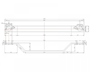

    tundra74, спасибо, а померить планочку фиксации распредвалов сможешь, вообще интересует расстояния м/у "штырьками" и их диаметр и диаметр большого отверствия, буду благодарен
  4. tundra74
    tundra74 Участник форума
    20 окт 2011
    164
    А6/С5 2.4Q 00г.
    держи размеры, если надо будет измерю свои):hi:

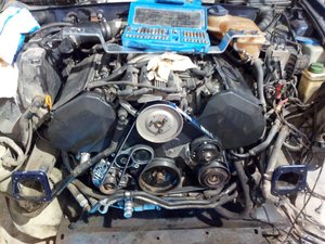

  6. LEXAFIN
    LEXAFIN Участник форума
    25 мар 2013
    248
    A6/C5 Q 98 ALF 2.4
    Ну все, ребята, я полез в ремонт [​IMG]

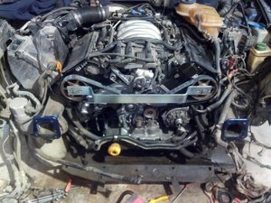

  11. LEXAFIN
    25 мар 2013
    248
    A6/C5 Q 98 ALF 2.4
    По передней части на сегодня хватит (углубился до термостата), завтра сверху за головы возьмусь [​IMG]
