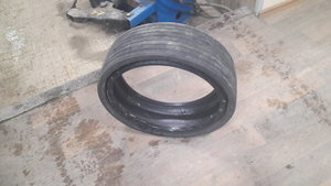

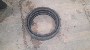

    Кстати продаю такую шину докатку, размер 205/60 R17.
    Нужен был диск, поэтому разбортовал.
    кстати по установке, перед сборкой на шиномонтажке просто нужно смазать посадочные места на шине (у них есть жирная такая смазка) и накачивать большим давлением без золотника, сразу встает на место, после этого можно спокойно спускать и вкручивать золотник.
