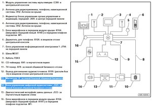

    Я имею в виду следующее:
    При системе 8 динамиков и концерт усилитель встроен в концерт, провода на акустику расшиваются прямо из него.
    При 10+1 с концертом у вас два блока, голова (56), усилитель, блок 47 в багажнике.
    при 10+1 с системой MMI у вас два блока, голова (J794 он же блок 5F), радиобокс (J525 он же блок 56, багажник) усилитель находится внутри радиобокса.
    При B&O с системой MMI у вас три блока, голова (J794 он же 5F), радиобокс (J525 он же блок 56, багажник) и усилитель B&O (блок 47, багажник)

    J525 это 47 блок :hot:
    Может, на FL что-то поменяли???

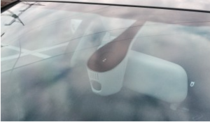

    Помогите, где под скрытый регистратор взять такую накладку на зеркало?

    Это накладка с автосветом заводская или не понял вопроса

    обсуждалось здесь http://www.audi-club.ru/forum/showthread.php?t=402879
    nahernic писал регистратор продается уже с этим колпачком (по словам вендора)!
    цена вопроса 8,5тр + установка

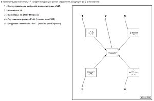

    У ауди не совсем корректно описано. в комплектацию магнитолы R (56) багажника входит J525 усилитель цифровой аудиосистемы (47). В случае B&O +MMI это 56+47 в багажнике, в случае Audi Sound System +MMI это только 56 в багажнике.
    схемы прикрепил из эльзы.
