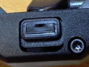

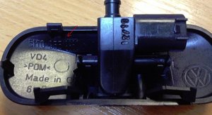

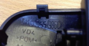

    А можно Вас попросить сфотографировать форсунку вблизи? Интересует сам жиклер и размер "окошка" под жиклер. У меня уже "окошко" доработано (фото 010).
    В идеале бы еще снять одну и сфоткать (посмотреть) ее номер, он находится внутри форсунки (фото 008 и 009).
    Очень интересно, что же это у них за "Новые веерные форсунки стеклоомывателя Audi без прежних изъянов (недостаточная регулировка по высоте,плохое омывание левого нижнего края лобового стекла)"...

    А на установленных видно номер? Если нет, то вряд ли будет снимать для фото)

    Нет, не видно. Но снять ее элементарно - просто поддеть чем-то типа пластиковой карты. Вынуть из установочного отверстия. Снять клемму и патрубок тоже довольно просто. Далее повернуть внутренней стороной и сфоткать. Ну и жиклер сам сфоткать...
