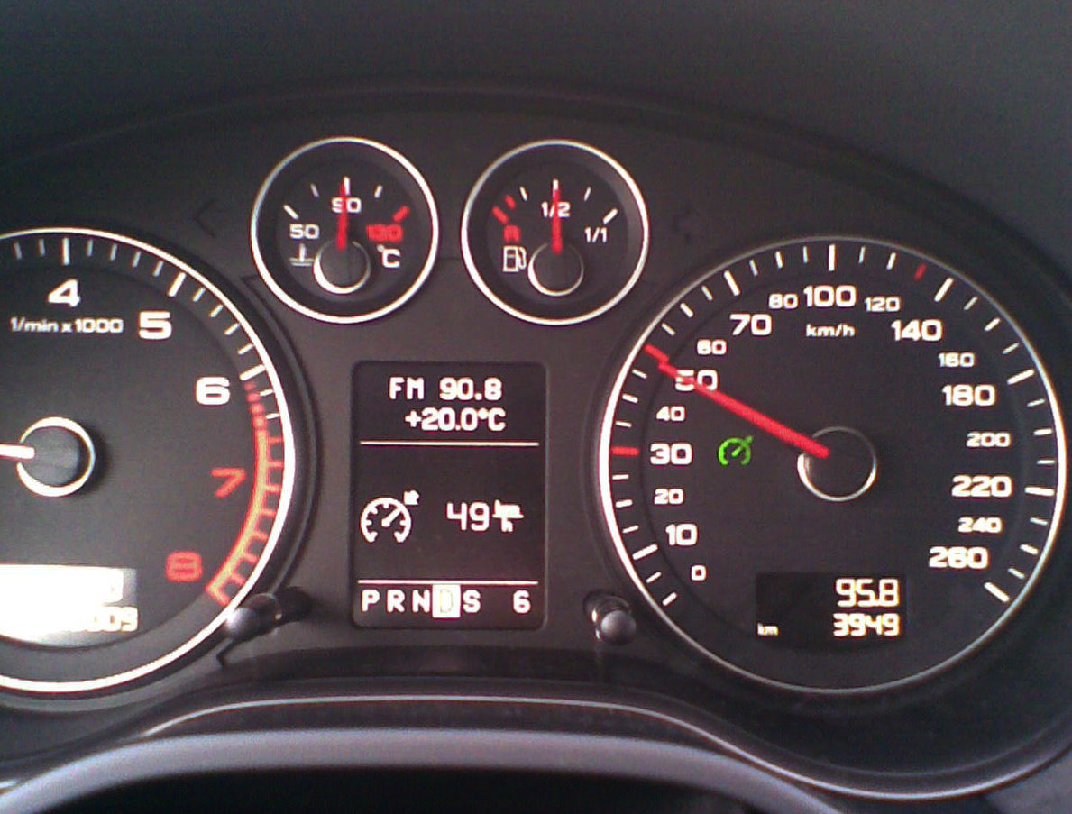

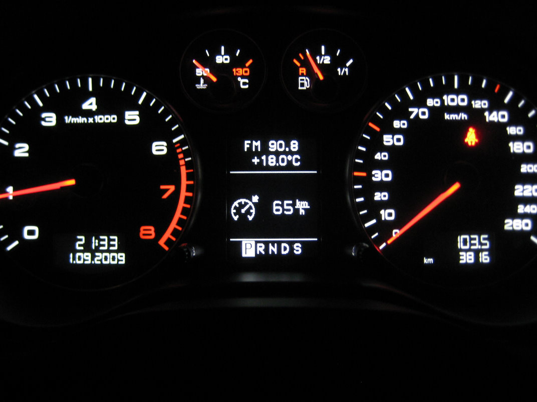

    P.S. Добавил фотку с активированным круизом на ходу.

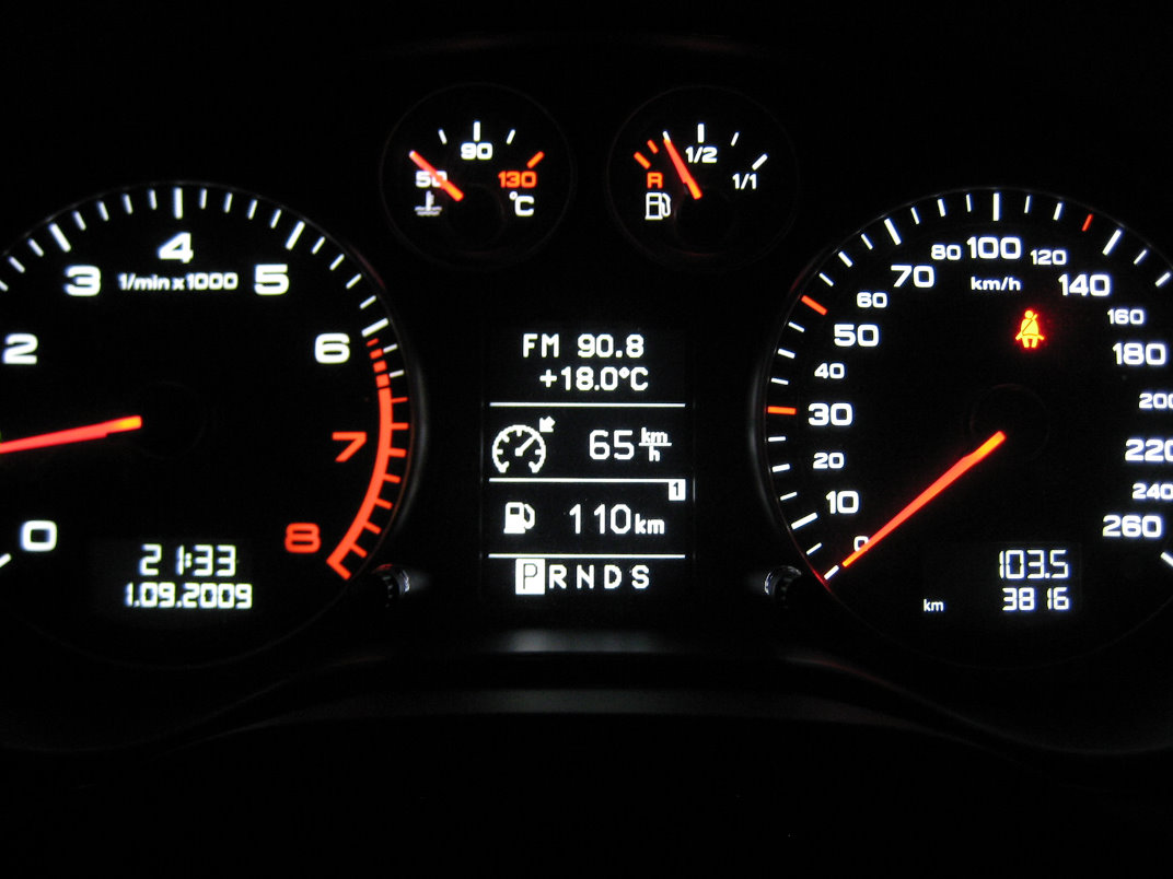

    Зачетно, но появилось несколько вопросов:
    Лампа зеленая на приборке теперь не горит?
    Почему на спидометре 0 км/ч?
    Отображение круиза можно совместить с показаниями БК, расходы и проч, судя по второй фотке, как это делается?
    Спасибо :thumbup:

    Лампа не горит потому что стоял на месте (специально спустился в гараж, чтобы сфоткать приборку)
    0 км/ч - по той же причине :nod:
    Отображение совмещается когда листаешь пункты БК
    Еще какой секас! Просто прусь от нее, а вот почему немцы в рестайлинговой шестерке не стали делать белые дисплеи, ума не приложу..
    после трешки сажусь в шестерку, приборка именно своими двумя красными пупками очень огорчает, даже не смотря на новый дисплей в центре приборки, который получил заметно более высокое разрешение

    Как то так

    а подсватка осталась красной или тоже вся белая стала (я имею ввиду лампочки кондея, в дверях и т.д.)
  9. MAXX®
    MAXX® почетный пенсионер
    10 июн 2005
    1.822
    Re: Дооснащение А3 8P, включаем полезные фичи, VAGCOM
    Да, стоя на месте можно выставить нужную скорость :)
    все остальное красное

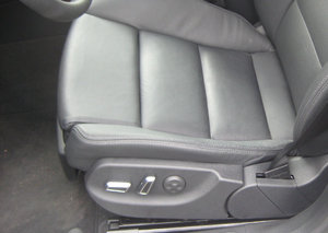

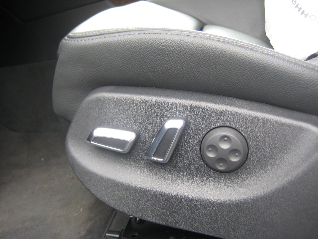

    У меня тут еще одно дооснащение приключилось. :shock:
    Актуально тем, у кого электрическая регулировка сидений и рестайлинговый пепелац.
    Как мы знаем, затейники немцы напихали в рестайл много алюминиевых цацек, но кнопки управления сиденьями почему то обошли стороной (а как замечательно они смотрятся на А8 :))
    Я эту ситуацию немного поправил, на Q7 рестайле немцы все же исправили это упущение и теперь там кнопки в алюминиевой окантовке, так вот кнопки подходят на А3, старые А4, А6 и т.п. (не знаю как в A4(B8) и в А5, но думаю там стоят такие же).
    Кнопка регулировки спинки сиденья встает как родная, кнопку регулировки подушки надо чуть доработать. В результате получаем вид как на фото, по моему приятственно и гламурно..
    номера з/ч:
    4L0 959 815 A
    4L0 959 816 A
    4L0 959 817 A
    4L0 959 818 A
    Цена вопроса всего 800 рубликов. :D

  14. BENDERBRAU
    BENDERBRAU Живу я здесь
    16 дек 2007
    1.090
    Allroad 3.0TDI
    Вид просто супер!!! МАХХ, а ты не знаешь, электро сидения от А4 (8Е) такие же как на А3, я имею ввиду, подайдут ли сидения от А4 на А3???
  15. MAXX®
    10 июн 2005
    1.822
    что значит "такие же"? на 8P и 8E совершенно разные сиденья, по форме и содержанию..

    Мажорно! это я так понимаю и на водительское и на пассажирское?!??! а тока на водительское?!?! где бы их в наличие найти то?!?:shock:

    а у тебя на машине с электрическими регулировками только водительское сиденье? :shock:
    в наличии этих кнопок пока нет, только германия 14 дней
