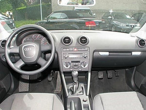

    кто-нибудь ставил себе пакет "nervous husband" с дополнительным педальным узлом для пассажира?
      107 КБ
      235
  6. Sand
    Sand Старожил
    17 мар 2006
    5.105
    A6 3TDI Q, Triumph
    Re: дд
    Нет смысла :D
