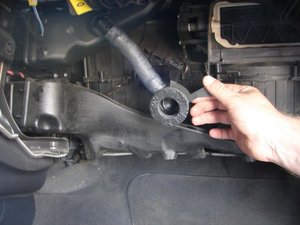

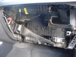

    Добрый день. Подскажите к какому из воздуховодов цепляется обратная сторона трубки охлаждения.
