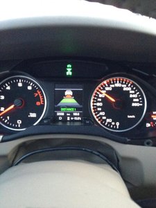

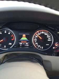

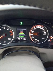

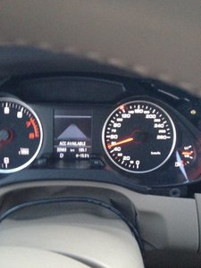

    Пришло время сделать небольшой вброс информации в массы, тем самым подняв потухающий интерес народа к нормальному дооснащению наших машинок... ( а не только замене лампочек )
    Итак:
    Известной вам всем команде энтуазистов удалось таки заставить работать адаптивный круиз контроль...
    немного фоток:
      97,9 КБ
      796
      100,4 КБ
      807
      95,9 КБ
      777
      94,2 КБ
      725
  2. Valerick
    Valerick Завсегдатай
    27 сен 2005
    971
    A4/B8 1.8T 2011г.
    К сожалению, не все машины можно дооснастить столь полезной опцией
    Возможность дооснащения надо проверять на каждой машине индивидуально....

    Круиз на b8 можно включить только после 30 км/ч?
  4. Valerick
    27 сен 2005
    971
    A4/B8 1.8T 2011г.
    да... снижает скорость она где-то до 20 - потом отключается...

    На с7 он умеет теперь останавливать и с места трогать)

    на Ку7 он и раньше умел.... на А4-А5 вроде рейсталинговые умеют
