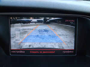

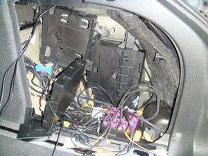

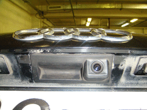

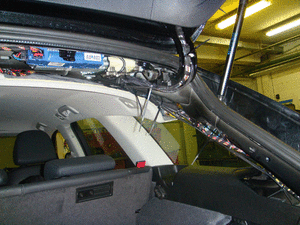

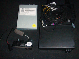

    мини отчет по установке камеры, поставил 2 недели назад, блок и камеру купил на ebay за 130 евро +доставка площадку под блок заказали тут через VWSHOP около 800р проводку сплёл сам.
      362,2 КБ
      4.043
      350,4 КБ
      3.882
      306,6 КБ
      3.902
      279,1 КБ
      4.009
      274,5 КБ
      4.077

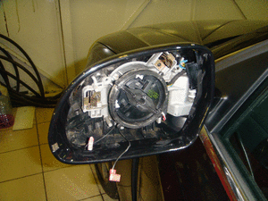

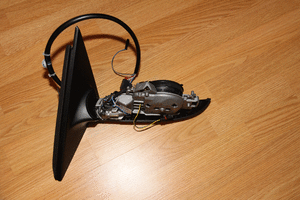

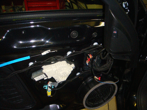

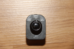

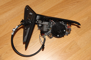

    Во вторник поставил зеркала электрически складывающиеся с возможностью затемнения но сами элементы пока не покупал
    список для переделки
    8К1857409F - механизм 6800р
    8К1857410F - механизм 6800р
    8K1867171C - кожух 1500р
    8Т0919173А - световод 100р
    8К0959565А - кнопка переключения зеркал 900р
    Процесс установки занимает максимум часа 2.

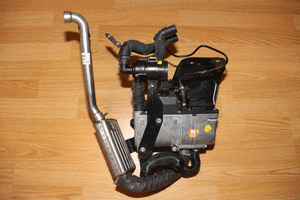

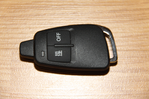

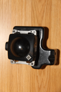

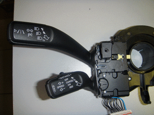

    Во вторник еду ставить оригинальную вебасту и наконец таки адаптивный круиз контроль
  20. Alek-S4
    Alek-S4 Завсегдатай
    5 мар 2009
    754
    Audi A4/B8 avant 08г. MMI Navi

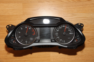

    Немного фоток того что мне пришло
      286,9 КБ
      607
      268,3 КБ
      624
      237 КБ
      662
      295 КБ
      769
      266 КБ
      625
