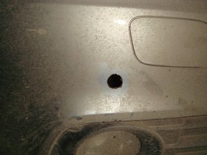

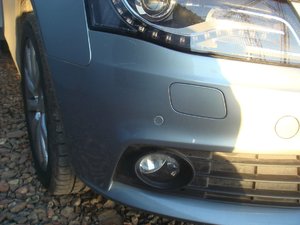

    немного вспомним про передние парктроники. наконец то помыл авто и сделал фото.
    сверлим отверстие в бампере (вид изнутри) - фото 1;
    делаем крепление для датчика парктроника из крепления в решетке - фото 2;
    приклеиваем крепление с датчиком - фото 3;
    вид отверстия в бампере (вид снаружи) - фото 4;
    проводим проводку и активируем (к сожалению фото нет, было уже примерно часа 2-3 ночи, было прямо скажу не до фоток :icon_suicide:). в итоге работы на день :drunk2:
    и уже окончательный результат по окраски по КАСКО - фото 5.

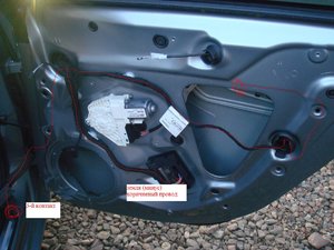

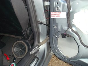

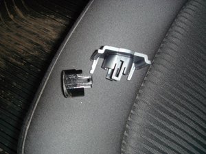

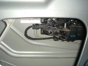

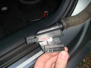

    теперь (опять же немного) про инсталяцию доступа без ключей. представлена проводка задней правой двери (все остальные, кроме задней левой, тоже самое), в задей левой двери добавляется проводка под антенну.
    на фото 1 показан путь, по которому прокладывается проводка (по опыту могу сказать, что лучше тянуть от разъема двери!);
    на фото 2 собственно сам разъем;
    на фото 3 ответная часть разъема в стойке (там указан номер пина);
    на фото 4 проводка дотянута до датчика касания в наружной ручке;
    на фото 5 все замотано волосатой изолентой.
    система доступа без ключей использует 3 антенны для определения ключа, которые нахоятся в центральном тонеле под подстаканником, в задней левой двери и в багажнике. Антенну в багажнике подключать проще простого, а вот с антеннами в двери и центральном тонеле придется помучаться (степень мучений определяется опытом установщика). Вся проводка от датчиков касания, антенн и кнопки старта/стопа тянется в багажное отделение с правой стороны к блоку комфорта. далее надо прогромировать. здесь большой респект Алексу за помощь (там есть особенности, Леха про них теперь знает :[:]||||||).

    В дополнение к фоткам Максима про установку передних парктроников
    крепление передних угловых датчиков осуществляется на родные площадки которые к сожалению не продаются отдельно
    передние центральные датчики и кусок оригинальной проводки в штатном месте

    Они с комплектом от куфатека идут или их отдельно надо приобретать?

    Отдельно приобрести их не реально, они идут только в составе бампера и клеются на 2-х сторонний скотч.
