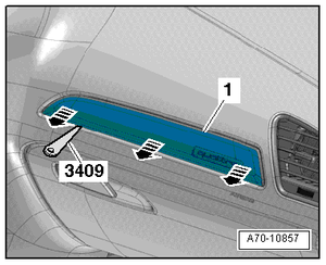

    решил попробовать перетянуть некоторые элементы салона в карбон.
    Выше писали как снять пластик вокруг приборки и монитора - с этим разобрался, снял.
    если все пойдёт успешно - также хотел бы перетянуть планку на панели перед пассажиром, планки на дверях и возможно элемент на тоннели - те что на фото деревянные
    кто нибудь может подсказать как они снимаются?

    Снятие
    – Приподнять декоративную накладку -1- передней панели клином для демонтажа -3409--стрелки- и снять ее.
    Установка
    Установка осуществляется в обратной последовательности, при этом необходимо учесть следующее:
    – Установить декоративную накладку передней панели до щелчка.
      16,9 КБ
      1.590

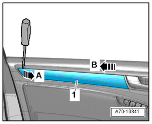

    Снятие
    – Начав сзади, поддеть отверткой декоративную накладку -1- и снять с обивки двери -стрелка A-.
    – Снять декоративную накладку по направлению назад -в направлении стрелки В- с внутреннего привода двери, слегка приподняв декоративную накладку отверткой в передней части, чтобы внутренний крюк декоративной накладки мог выйти из проема в обивке двери.
    Установка
    – Сначала установить декоративную накладку на внутренний привод двери, а потом прижать до щелчка к обивке двери.
      10,6 КБ
      995

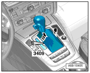

    Снятие
    – Вариант оснащения с АКП: рычаг управления АКП переключить в положение „S“.
    – Выключить зажигание.
    – Снять блок управления Climatronic -J255- → Группа ремонта87.
    – Осторожно сдвинуть с боку манжету рычага управления/ рычага переключения передач клином для демонтажа -3409- или маленькой отверткой -стрелки- и отогнуть вверх.
    – Наклеить на декоративную накладку центральной консоли вокруг вставки центральной консоли клейкую ленту во избежание повреждения поверхности.
    Осторожно!
    При слишком резком снятии вставки центральной консоли можно повредить фиксаторы кнопки доступа и разрешения пуска двигателя -E408-, так как идущий к кнопке электрический провод слишком короткий. Осторожно отвернуть болты вставки центральной консоли и поднять вставку.
    – Взяться рукой снизу за вставку центральной консоли -стрелка A- и осторожно поднять из центральной консоли -стрелка B-.
    – Отсоединить штекерные разъемы и осторожно снять вставку центральной консоли над рычагом управления АКП/ рычагом переключения передач.
    Дальше увидете.......
    Установка
    – Вдавить накладку центральной консоли до щелчка.
      27,4 КБ
      805
      26,7 КБ
      544

    ну действительно просто аккуратно дергать на себя. Левая маленькая снялась легко, правая сложнее. когда будешь снимать правую учти, что снимается вся панель с "полкой" перед монитором, а не только серебристая накладка.
    Панели вчера обтянул. Маленькая (левая) получилась хорошо, большая - с косяками... Так и не смог понять как правильно заклеить бордюрчик вокруг экрана... Наверное её все же отдам спецам, не охота ещё один здоровый кусок пленки закосячить
