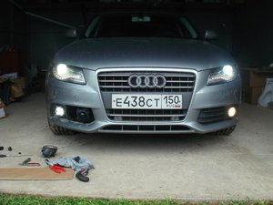

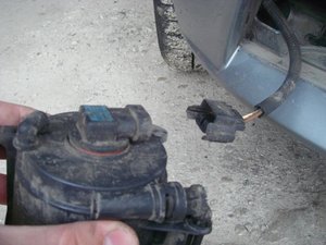

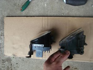

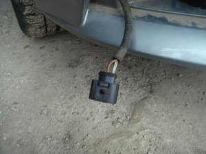

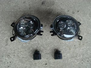

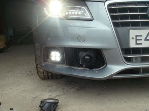

    На выходных попробывал поставить диодные ПТФ. Результат пока отрицательный. Крепления новой ПТФ не подходят к нашим креплениям, надо что то придумывать.
    Зато удалось подключить фары. светят они зачетно:thumbup: и ошибок никаких нет:[:]||||||.
    распиновка следующая:
    1. горит в полнакала.
    2. масса.
    3. горит в полную силу.
