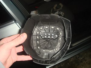

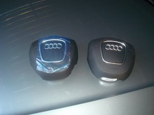

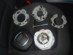

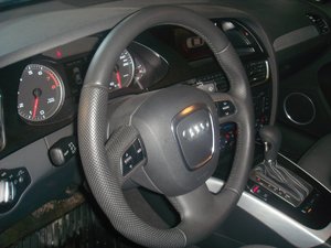

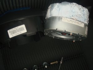

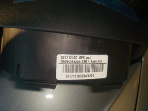

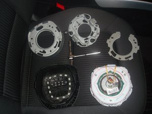

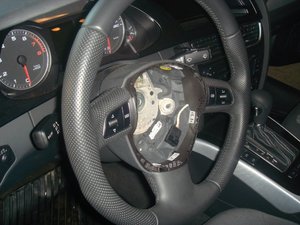

    на днях малость поковырялся с аэрбегом водителя, выкладываю небольшой фото отчет..... он заинтересует любителей менять рули с 4-спицевых на 3-спицевые и обратно

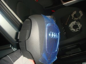

    вторая часть

  5. dlena-80
    dlena-80 Bad e-mail
    13 ноя 2008
    256
    Audi А3 1.6 2010
    на самом деле, уважаемые соклубники, нужна только пластиковая обшивка аэрбега, все внутренности у них одинаковые, на фото постарался продемонстрировать, как обшивка от 4-спиц легко садится на 3-спицы, поэтому при замене руля нужна только вот эта долбаная пластиковая штучка, которую к сожалению оффициально не достать:smile8:

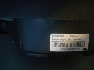

  6. dlena-80
    dlena-80 Bad e-mail
    13 ноя 2008
    256
    Audi А3 1.6 2010
    кстати на фото очень хорошо видно номера деталей пластиковой обшивки для 3-х и 4-х спицевого руля, если кто может достать, прошу срочно объявиться:thumbup:
  7. RoMo
    RoMo Участник форума
    28 июл 2008
    222
    Audi A4/B8-->S3 8P
    я на ebay видел парочку.

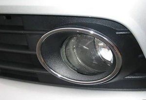

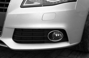

    Пластиковый ободок противотуманных фар с хромированным кольцом для Audi A4 B8/8K.
    Нашел Парт номер 8KD 807 682 и 681:nod:
    Оригинальная запчасть для Audi A4, доступна только в Китае версии A4 L.
  17. sun_flower

  19. Macron-1
    Macron-1 Живу я здесь
    12 мар 2008
    2.681
    A4 B8
    Это для бампера S-Line. К нам не подойдёт - у нас нет углублений для этих колец. К нам подходят кольца от А5, которые наклеиваются обычным клеем поверх черного пластика. К сожалению - тока так.
  20. siroga
    siroga Заблокирован
    29 дек 2005
    7.812
    Q8 & PORSCHE CAYENNE S E3
    так может и эти можно наклеить
