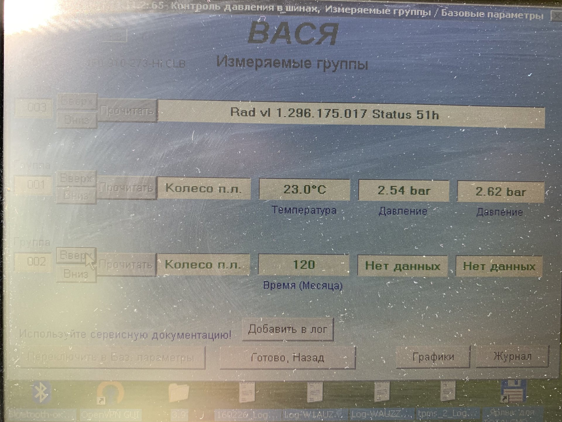

    Подскажите смогу ли я свое авто доаснастить системой контроля давления в шинах (которая работает через датчики АБС). Все комплектующие есть.

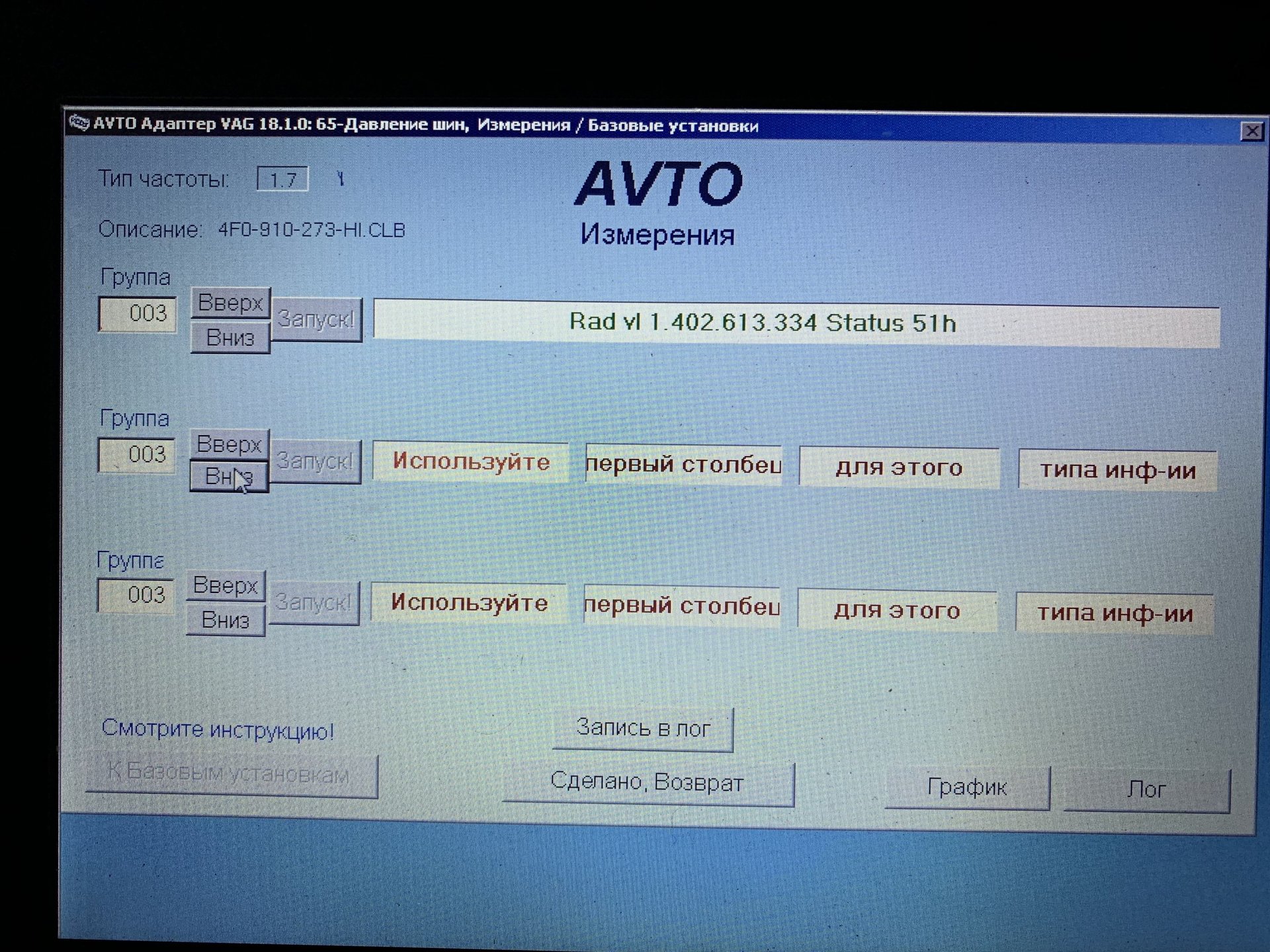

  15. Masterz
    Masterz Живу я здесь
    16 июл 2006
    2.318
    Латвия
    A6 AvQt '08 2.7TDi 6HP
    Как ставил себе. Работает.
    Один нюанс - при смене резины надо запускать перекалибровку шнурком.

  18. Masterz
    16 июл 2006
    2.318
    Латвия
    Поиском и методом научнгого тыка подобрал кодировку блока 4C 0687709.
    Для запуска калибровки ставлю, например, 0688709 и потом возвращаю. Процесс пашёль.
    te982 нравится это.

  20. timophei
    timophei Завсегдатай
    19 май 2016
    758
    Audi A6C6 Q 3.0TDI 2009
    А я видел в MMI последний пункт "запрограммировать новые датчики" типа того. Правда блок 65, а не 4C.
