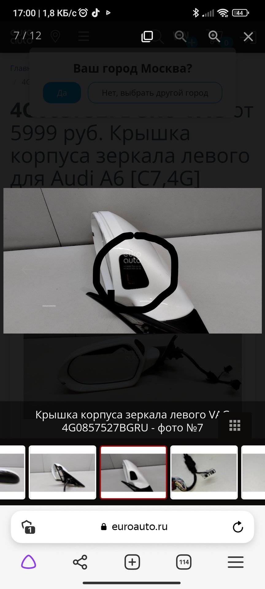

  8. Владимир_Вартовск
    Владимир_Вартовск Живу я здесь
    2 дек 2017
    2.726
    Ханты-Мансийский АО
    A6C7 2.0 tfsi (CDNB) 2011г.
    Авито, дром - если б/у.
    Новый - на ресурсах заказа запчастей.

  9. Albert.k
    Albert.k Новичок
    23 июл 2020
    63
    Новгородская обл.
  10. Grafik
    Grafik Старожил
    12 фев 2009
    5.131
    А3 8V 1.8 quattro ABT
    Shumik нравится это.
  11. Albert.k
    Albert.k Новичок
    23 июл 2020
    63
    Новгородская обл.
    На вкус и цвет . Мне нравится четыре спицы .
