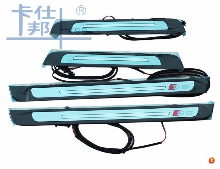

    Тяжело их ставить? Есть отчет?

    15к( Китай)

    нет. старые отрываешь, они на скотче двойном.с кузова всё отчишаешь. наклеешь скотч на свои.там есть направляющие в порогах не ошибешься с местом. если подсветки не было, то надо подпитаться к лампочкам в ногах

    Спасибо, совсем забыл про лампочки в ногах..., думал как от двери тянуть, а тут пустики
