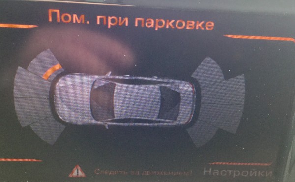

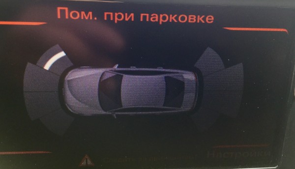

    А, я понял о чём ты. Тут есть нюанс...
    При движении задним ходом передние не пищат, когда до препятствия достаточно расстояния.
    Например, при движении задним ходом, когда на картинке полоска белая - передние парктроники молчат:
    А если, продолжая движение задом, расстояние сокращается до красной полоски, вот тут уже передние начинают пищать:
    Попробуй, у тебя так же?

    неа пробовал тишина... Должны наверно и на белой полоске медленно пищать.. Каждое утро просто с парковки выезжаю без пищания неудобно..

    пищат при опасном приближении к препятствию, если расстояние безопасное, с чего пищать?

    Тогда да - к дилеру на диагностику.

    на белой полоске - не пищат. звуковой сигнал подается только когда индикатор красный. проверил сегодня.

    при белой индикации они медленно и пищат, просто так медленно что их не слышно простому человеческому уху, но зато очень хорошо отпугивает грызунов ;))
    как толкьо индикация становится красная писк становится доступен человеческому уху!
    это хорошо видно при наличии кругового обзора активировав траекторию движения авто, тогда будет понятно почему они медленно пищат или быстро!
    так сразу заметно мешает препятствие машине или нет ;)
