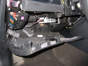

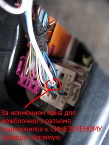

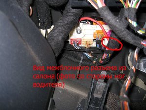

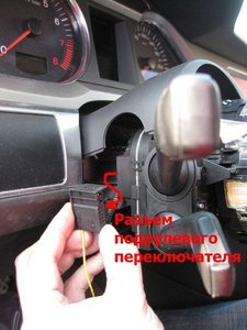

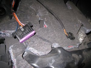

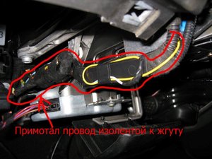

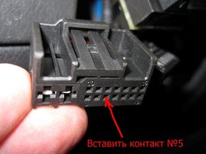

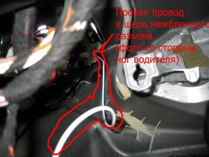

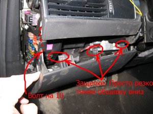

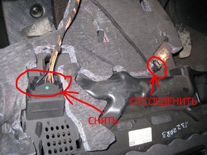

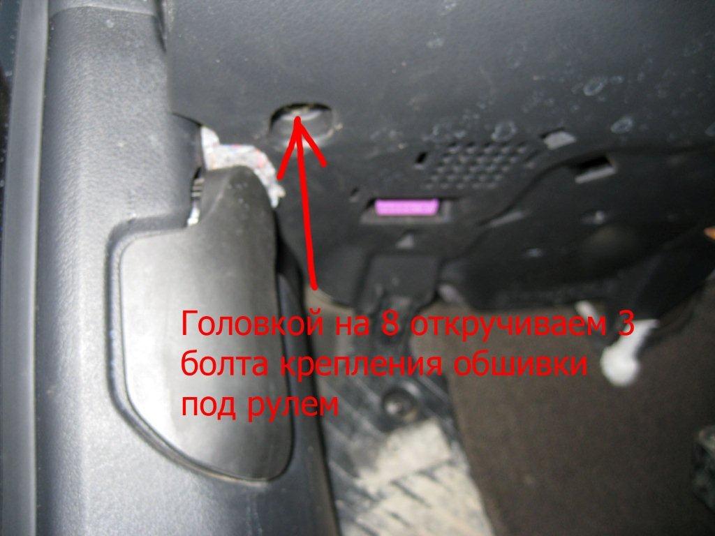

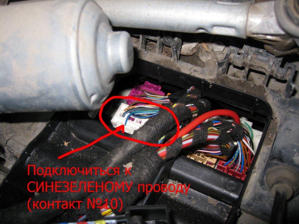

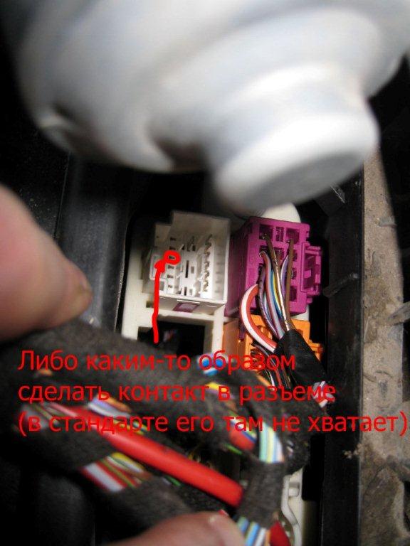

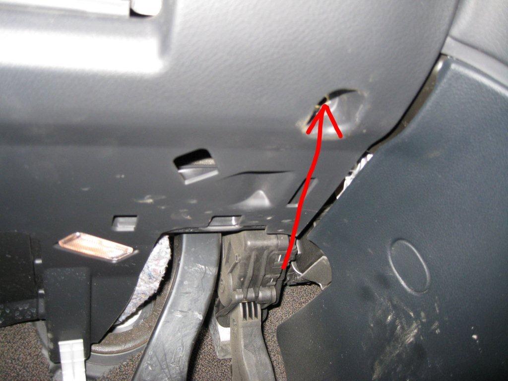

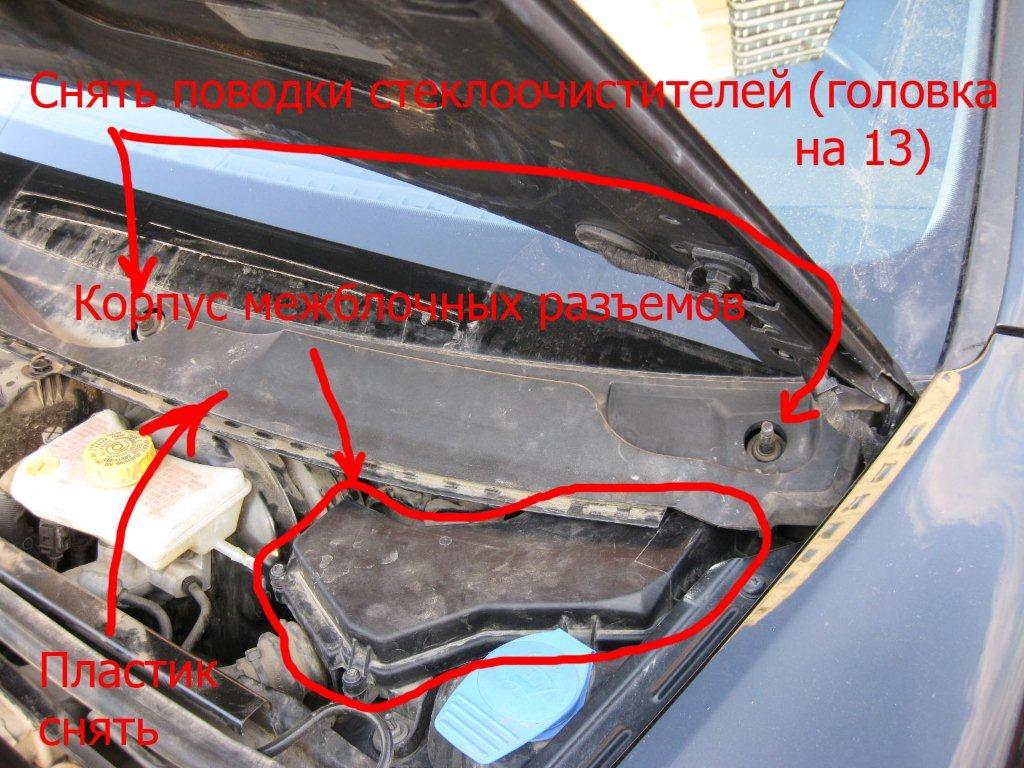

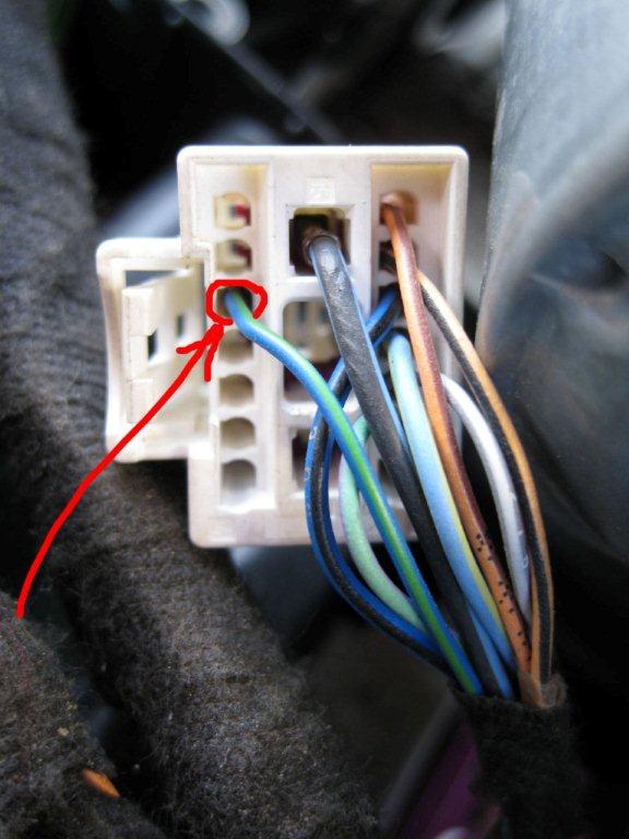

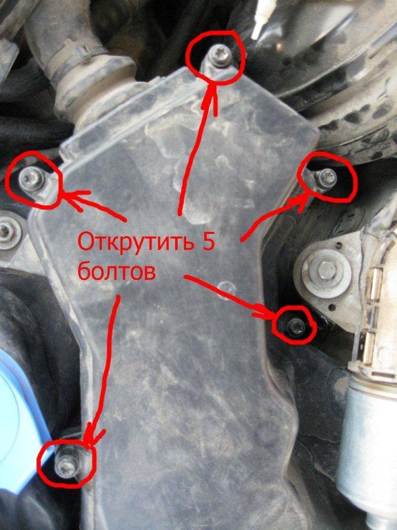

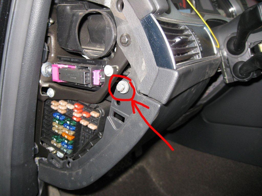

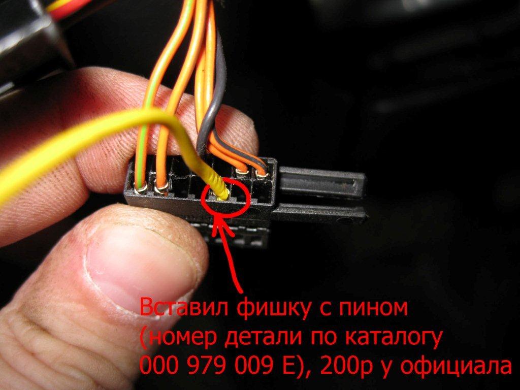

    ФОТООТЧЕТ ОБ УСТАНОВКЕ НЕДОСТАЮЩЕГО ПРОВОДА ДЛЯ ПОДКЛЮЧЕНИЯ КРУИЗ-КОНТРОЛЯ Audi A6 4F / C6
    Все готово, осталось поставить все крышки и поводки стеклоомывателей обратно.
    1 человеку нравится это.
