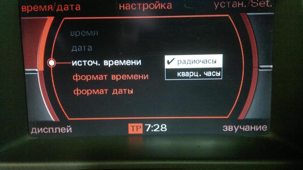

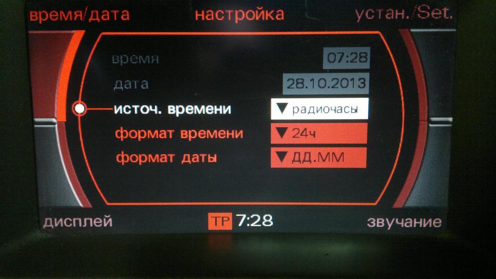

    Что то у Вас неверная, у меня часы Casio синхронизируются за 90 км. от Москвы на юг.:hi:
    Теперь по поводу того что для России не устанавливались радиочасы, сегодня посмотрел у себя - функция активна и я их никогда в ручную некорректировал, из чего следует что они работают.:rock:

    Где ты посмотрел эту функцию в каком меню или настройке? Машина дилерская? Если есть радиочасы то рядном со временем пиктограмма должна быть на приборке.

    Да машина дилерская.
    Меню: MMI => настройка => время
    Пиктограмма у меня была и в А6С5 когда требовалась корректировка, после пропадала, здесь как то не обращал внимания.

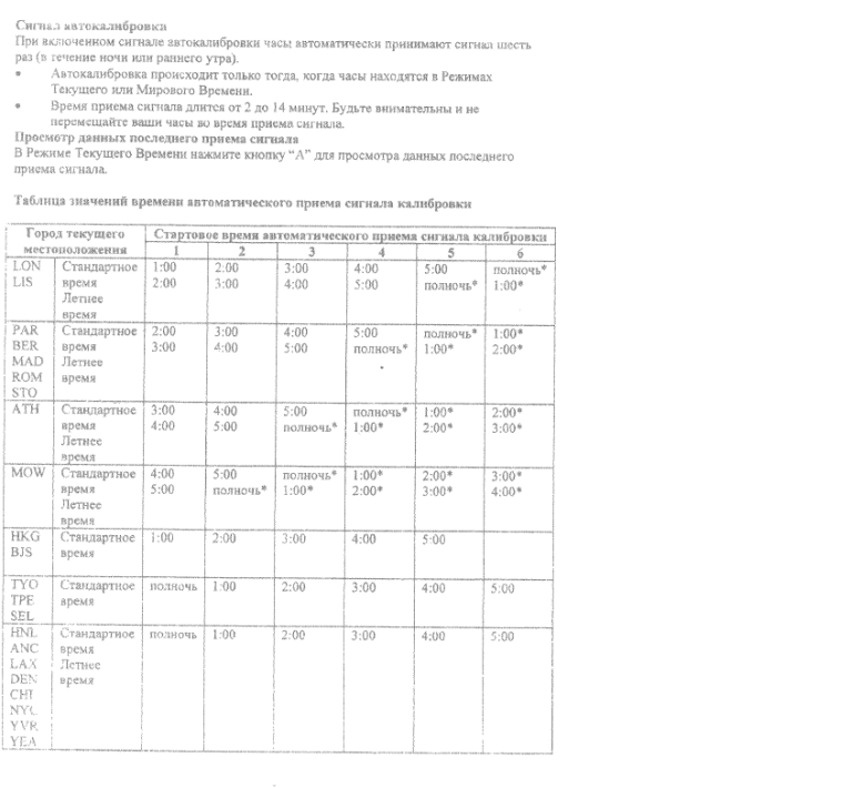

    Часы CASIO GW2500, специально проверял - устанавливал отставание на ночь на 3 минуты и утром показывало точное время. Главное они во время синхронизации должны быть неподвижны.
    PS. В предыдущем посте была опечатка не 990 км. а 90.:p (исправил).
    Насчет "А в Casio сидят и не знают..." вот вырезка из инструкции
    Как видно в таблице присутствует "MOW" т.е. Москва.
